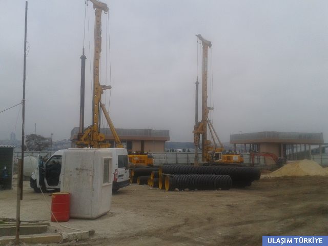

Üsküdar istasyonu arkeolojik kazı çalışmaları sonuçlandı. Kazı çalışmalarının sonuçlanması sebebiyle istasyon yapımı aşamasına gelindi ve fore kazık makinaları sahda çalışmalarına başladı. Uzun zamandır süren ve projenin en kritik istasyonu olan üsküdar istasyonun yapımının gecikmesi hem projeye hem de istanbul trafiğine ciddi darbe vurulabilirdi. Neyse ki Marmaray 'da yaşanan arkeolojik kazı sorunu burada yaşanmadı.
- Mesajlar: 18156
Güzel gelişme, bu kazıklar ile istasyon kutusu dediğimiz yapı oluşturulacak herhalde, sonrada içini açacaklardır. Acaba bu açma da nasıl bir sistem uygulayacaklar, mesela Bağcılar istasyonu alttan üste açılmıştı galiba, yanlış mı hatırlıyorum? Her iki taraftaki kazıklar arasına çelik kolonlar atılıyor ve kutu içeriden destekleniyordu.

Esat Bey bağcılar istasyonunda Türkiye'de nadir görülen bir yöntem ile açılmıştı. Normalde metro durakları aç-kapa sistemi ile önce etrafına fore kazıklar çakılırak içindeki topak çıkartılır ve temelden başlayarak yukarı doğru inşaat devam eder. Bağcılarda ise tam tersi Metro istsyonun etrafı ve içinde bulunan tüm kolonlar üstten aşağıday doğru çakıldı. Daha sonra tam ortasından iş makinasını girebileceiği kadar boşluk bırakıldı ve makina içinde bulunduğu katın harfiyatını yukarı çıkardı. Daha sonra katın döşemesi yapıldı ve iş makinası ( ekskavatör ) bir alt kata indi. Aynı işlemi teker teker tüm katlarda yapıldı. Yani alttan üste değilde üst kattan başlayarak alt kata doğru katlar oluşturuldu. Bunun için Almanya'dan özel makinalar ve personeller getirildi.mesela Bağcılar istasyonu alttan üste açılmıştı galiba, yanlış mı hatırlıyorum? Her iki taraftaki kazıklar arasına çelik kolonlar atılıyor ve kutu içeriden destekleniyordu
Sorunuzu net olarak anlamadım ama şu şekilde açıklıyım. Üsküdar - çekmeköy projesi için üsküdar istasyonuna meydan da bulunan bazı noktalardan girişler yapılacaktır. Bunun yanında marmaray projesine entegre olacağı için katlar arası geçiş olacaktır. Mesela Sirkeci'den gelen yolcu Üsküdar istasyonunda indikten zemin kat çıkmadan 2 farklı noktadan Üsküdar - Çekmeköy hattına geçiş yapabilecektir. Yine aynı şekilde Çekmeköy'den gelen yolcu zemin kata çıkmadan Marmaray üsküdar istasyonuna geçiş yapacaktır. Buda hatların birbirine entegre olması adına önem teşkil eder.üsküdar istasyonunda merak ettigim su konu var.mesela marmaray yenikapıdaki gibi giris marmaraydan olsa daha iyi olmazmıydı yoksa ayrı mı olcak?
