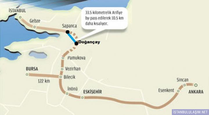

Arifiye'nin iptali kesinleşmiş galiba
Mesaj gönderen langur » 16 Mar Cum, 2012 11:33
Ankara-İstanbul arası seyahat süresini 3 saat 10 dakikaya indirecek Yüksek Hızlı Tren (YHT) projesinin ikinci etabında zorunlu bir değişikliğe gidiliyor. Mevcut projede, Eskişehir ve Pamukova'dan sonra 33,5 kilometrelik 'Geyve-Doğancay-Arifiye-Sapanca' güzergâhının takip edildiği hatta Arifiye by-pass ediliyor. Böylece hat, 10,5 km daha kısalırken Geyve'den sonra 22 bin 900 metrelik tünel ve viyadükler takip edilerek Sapanca'ya çıkılıyor. Değişikliğin altında; YHT'nin 'Geyve-Doğancay-Arifiye-Sapanca' güzergâhında hızını 80 km'ye kadar düşürecek olması yatıyor. Devlet Demiryolları (TCDD) da hızlı trenin bu mevkide 80 km hıza kadar düşmesini istemiyor. Sorunu, tünel ve viyadük yaparak aşmak istiyor. Değişiklikle Ankara-İstanbul arası seyahat süresi 10 dakika kısalarak 3 saate, hattın uzunluğu da 533 km'den 523 km'ye düşecek.
Kaynak
Mesajlar: 18295
Mesaj gönderen Esat » 16 Mar Cum, 2012 12:55
Zararın neresinden dönülürse kârdır da, niye inşaat oraya kadar gelmeden bunu fark edememişler :)

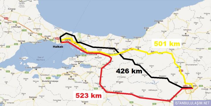

Mesaj gönderen Mehmet Kasım » 16 Mar Cum, 2012 14:16
ankara sincan: 24
sincan esenkent: 15
esenkent-eskişehir: 212
eskişehir inönü: 30
inönü-köseköy: 148
köseköy gebze: 56
gebze halkalı: 76
TOPLAM: 561 KM EDİYOR.
ankara gebze arası 485. gebze söğütlüçeşme 38'miydi. eder 523.
demekki söğütlüçeşme'ye kadar baz alıyorlar. kuzeyden giden halkalı'ya varan proje ise; sincan-halkalı arası 402 km. yani ankarahalkalı arası 426 km.
şimdiki projeden 103 km daha kısa.. yazayım bunu.
halkalı baz alındığında st hattı 135 km tasarruf ediyor.
