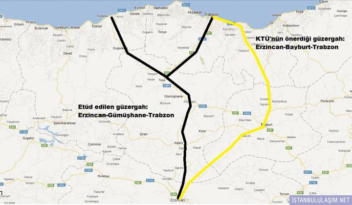

KTÜ'den itiraz.
Mesaj gönderen Mehmet Kasım » 25 Ara Pzr, 2011 16:11
http://www.rayturk.net/?p=970
ktü bayburttan giderse daha az maliyetli olur diyor.
Mesajlar: 18163
Mesaj gönderen Esat » 25 Ara Pzr, 2011 17:19
o konudaki tartismayida okudum ama, resmen tireboluda kim oluyor muhabbeti yapmislardi, birde trabzonlular konuya sahip cikmiyor diye sikayet ediyorlar. Acikcasi ktü nün bunu tireboluyu devre disi birakmak icin onerdigini bile dusunebilirim.
Mesaj gönderen Mehmet Kasım » 25 Ara Pzr, 2011 17:26
evet bende tirebolu için çok şaşırmıştım. hatta bu trabzona bak bütün komşuları ile kavgalı falan dedim. malüm rizelilerle de çok kavgalıdır bunlar :) nüfusa baktığında trabzon 300 bin civarında. yani öyle büyükşehir falanda değil. ama konumu öne çıkarıyor adamları. birde sportif yönü var.
ancak; ktü profu ulaştırma ana bilim başkanı imiş. bayburttan giderse 3 milyar g.haneden giderse 7 milyar diyor. g.hane güzergahı da zaten çok dağlık.
Mesajlar: 18163
