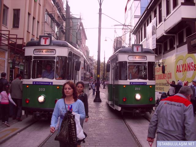

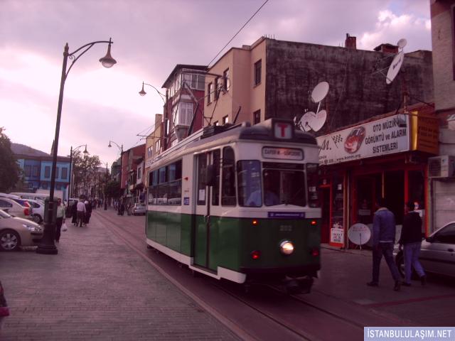

Dün Cumhuriyet Caddesi'nde biraz biraz resim çektim.İyi bir fotoğrafçı olmadığım için bir kısmını ve kendimce önemli ve güzel olanları paylaşacağım
Öncelikle şu söyleyim.Caddeye en son 4-5 ay önce gitmiştim.O zamandan bu yana özellikle binalarda bir değişim var.Belediyenin çalışmaları yerinde ama daha iyi olabilirdi tabi.Bundan sonra dükkan sahiplerine kalmış durumda.Daha fazla cafe-bar-kitapçı olmalı diye düşünüyorum.Perdecilerin kalkması lazım.Ve bence eğer birazcık paranız varsa gelin yatırım yapın.2 sene içinde ikiye katlanacak gibi buralar

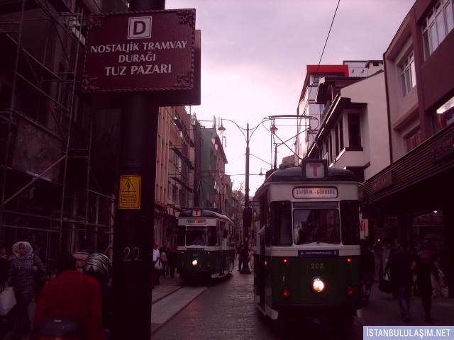

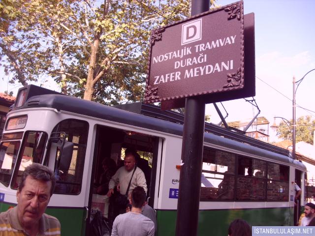

Saymadım ama ya dört ya da beş tane durak vardı.Duraklara aşağıdaki gibi panolar asmışlar

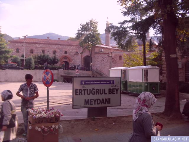

Burada da sanırım büfe olarak kullanılsın diye araçlar getirilmiş ama henüz bir işlevi yok.
Güvenlik elemanımız poz veriyor diğer taraftan öteki araç geçerken

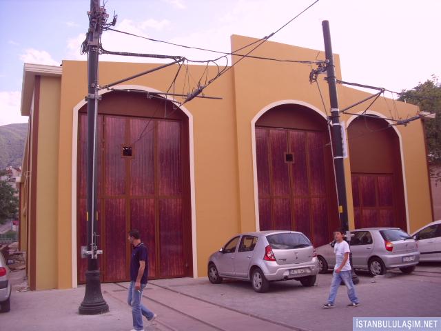

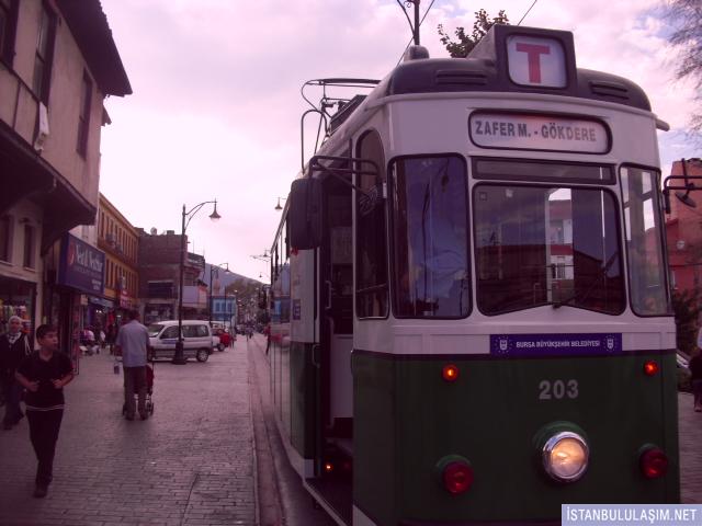

Araç deposnunun dışına da çevreye uysun diye bir uygulama yapmışlar.

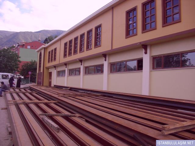

Yeni hattın rayları yanda duruyor.

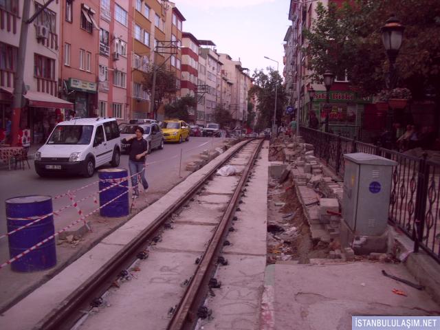

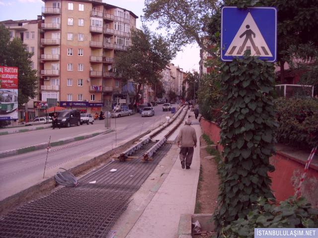

Hattın devamında da ray altına beton atılmış.Hava yağmua dönmek üzereydi gezme fırsatım olmadı.Başından iki resim çekebildim sadece.
