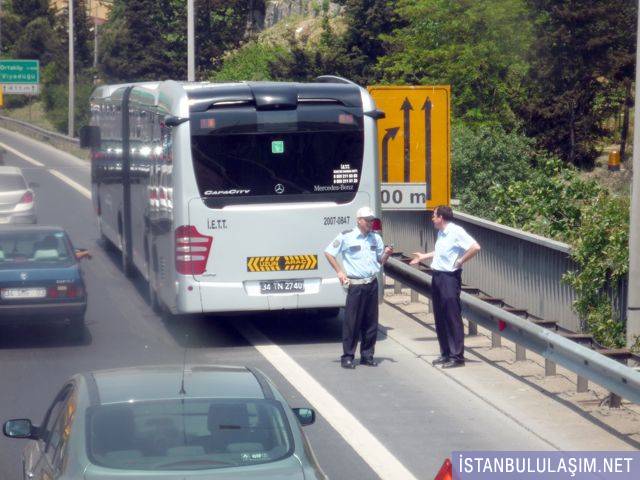

Bari bozulmuş bir metrobüs resmi de ekleyelim :P
Mesaj gönderen Esat » 28 Haz Pzr, 2009 12:00
Metrobüs hattı değil ama burası?
Mesaj gönderen alabay » 28 Haz Pzr, 2009 12:05
Nasıl değil yahu? 34A :-)
Köprüden geçmek zorunda ...
Mesaj gönderen Esat » 28 Haz Pzr, 2009 12:08
alabay yazdı:Nasıl değil yahu? 34A :-)
He köprü yolu yani, ilerideki Ortaköy Viyadüğü yazısına dikkat etmemişim :)
