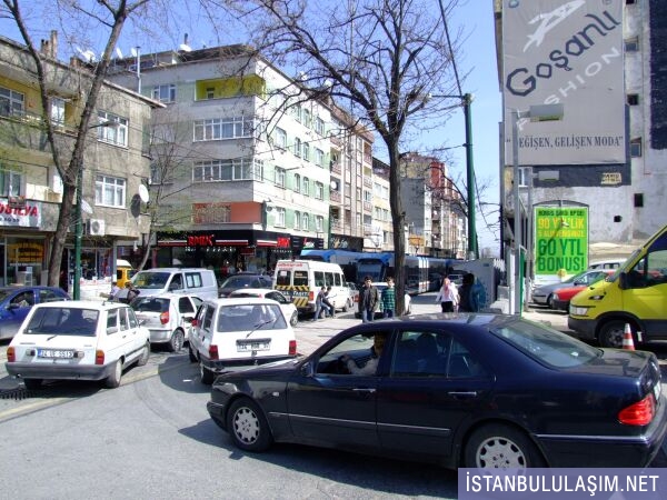

Mesajgönderen abhazyalı ugur » 01 Nis Sal, 2008 17:55
Çekilen başka bir işkence ise trafik sorunu Zeytinburnu Cevizlibag arasında tramvaylar trafik ile iç içe ilerliyor.

Mesajgönderen Esat » 01 Nis Sal, 2008 20:30
Uğur yutup seni fena bezdirmiş anlaşılan :) fena bir yöntem değil benim videolar içinde bir çözüm düşünüyordum bakalım. Yukarıda dikkat çektiğin nokta önemli bu hattaki sefer sarkmalarının iki sebebi var birisi Mithapaşa Akşemsettin arasındaki bu bölüm diğeride Hocapaşa, Hocapaşa da geçmişte bir trafik düzenlemesi yapıldı bir nebzede etkisi oldu diye biliyorum, bu bölge için ise yer altına alınma çözümü sunuldu ve kabul edildi ama ben buna ısrarla karşıyım tramvayı yer altına alarak metro yapamazsınız, bunun adına hafif metro diyemezsiniz, böyle bir kural yok ama böyle bir adlandırma da yok, böyle bir yöntem var doğrudur ama bu yöntem ya sistemin kabul etmesi yada kurulumun buna göre yapılması ile mümkün bildiğim örnekler Viyana daki U3 ve U4 ün bir kısmı ile U6 Stadbahn denilen sistemden devşirmedir yani bizim banliyö hattına yapacağımız gibi zaten ayrılmış ve izole bir alanda uzun peronlar ile yoğun yolcu talebini karşılayabilecek istasyonlara sahip bir hattın sinyalizasyon ve makas yapısını geliştirip otomasyon ile metro yapabilirsiniz, ya da Brüksel deki gibi hattı metro için inşa edip metro kapasitesine gelene kadar tramvay araçları ile çalıştırıp adına premetro diyebilirsiniz ama hattı tramvay için inşaa edip sonra bir kısmını yer altına alıp buna metro derseniz komik oluyor.
Bu bölgede bir yer altı çözümü doğrudur ama ismine lütfen metro demesinler, bana kalırsa yer altına alınmadan bölgedeki ambarlar, demirciler sitesi ve mahalle arası tekstilcileri buradan uzaklaştırılır ise zaten nakliye ve servis otosu trafiği olmayacağı için tramvay hattı rahatlayacaktır, ha yer altına yine de alınsın mı alınsın, alınsında yukarısıda düzgün bir kent gibi tasarlansın, Uğur' un resmini çektiği kavşakta daha geçen yıl bir çalışma yapıldı ve yer altı otoparkı yapıldı yahu, bu otoparkı yapana kadar yer altından Adliye ve Stad a kadar devam etse idiniz, aynı kavşağın altına bir de tramvay kavşağı yapsa idiniz, sonra mevcut hattı kesip Cevizlibağ dan bu bahsettiğim yer altı bağlantısına bağlasa idiniz sistem Zeytinburnu nuna kesintisiz gideceği gibi bir ikinci tramvay hattına daha kavuşacaktı, sonra yine mevcut tramvayın altına bir tünel daha yapıp iki tramvay hattını fizible olarak çalıştırmak mümkündü ama maalesef tramvaylara karşı bir yönetim, metro metro diye tutturan yerel yönetimlerinde susturulması gerekince herhalde böyle oluyor.
