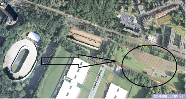

Stad seyircilerini tahliye etmenin en kolay yolu stad kenarına yapılacak bir araç parkı ve ademi merkezi dispeçerlik ile olur. Bunun örneğini Köln'de görebilirsiniz maçlarda stad park alanına dizilen tren dizilerini münferit bir dispeçerlik ile yöneterek 30 dakikada 20 bin civarında yolcu taşınabilir. Buna bizzat şahit oldum.

Stadın yanında park alanı var ama bu alan peron olarak tasarlanmamış. Ayrıca, resimdeki gibi bir peron sistemi 3. raydan enerji alan bir metro hattına uygun olmaz. Aynı görevi Seyrantepe istasyonundaki iki peron görebilir. Burada sorun araç sirkülasyonunun kısa sürelerde sağlanamaması. Bunun için de farklı alternatifler gerekli. Bunları önceki cevabımda yazmıştım.Mehmet keleş yazdı:Stad seyircilerini tahliye etmenin en kolay yolu stad kenarına yapılacak bir araç parkı ve ademi merkezi dispeçerlik ile olur. Bunun örneğini Köln'de görebilirsiniz maçlarda stad park alanına dizilen tren dizilerini münferit bir dispeçerlik ile yöneterek 30 dakikada 20 bin civarında yolcu taşınabilir. Buna bizzat şahit oldum.
Dispeçerlik konusu ise; zaten sistem Seyrantepe'de kuruldu. Hem ana hat dispeçerliği hem de depo dispeçerliği olacak. Maç günleri depo dispeçeri Seyrantepe bölgesindeki operasyonları yönetebilir.

Mehmet, bu park alanı yolcuya açık değil sadece makinistler içerisinde oturup perona yanaşma sırasını bekliyorlar. Dispeçerlik kulesinin oradaki iki yol çaprazlama olarak makaslı 4 ayrı perondan aynı anda yolcu alıyor ve iki ters yönden hattan çıkabiliyor veya arka arkaya olarak çıkarma imkanı var parkın etrafından ring attırıp hatta alabiliyor, bu ayarı lokal dispeçer görerek yapıyor.
