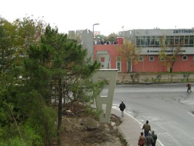

Zeytinburnu metrobüs durağında dikkatimi akbil turnikeleri çekti, acaba bu turnikeleri koymaktaki amaçları nedir? Bilen varmı, akbili olan burada basacaksa araçta nasıl kontrol olacak, biletler içinde bu turnikelerden geçişmiş söz konusu olacak ya da metrobüse jeton ilemi binilecek?
Bu fotoğrafta metrobüsün labirent tarzı üst geçidinden Zeytinburnu metro istasyonuna yapılacak direkt erişim için uzatmanın ayakları, yanlız bu üst geçitler çok uyduruk bu kışı zemin olarak kesinlikle çıkartmaz Esenler metronun peronu gibi olur,

Bu tahliye problemi bu üst geçit yapısı ile çözülemez, merdivenlerin genişlikleri kesinlikle uygun değil ve daha banliyö hatları kapanıp buranın yolcusu dahi katılım sağlamadı bu katılım ile birlikte metrobüsün özellikle Küçükçekmece, Yenibosna, Ataköy, Merter (hem zeytinburnu metronun orası hemde merter metronun orası) ve Cevizlibağda ki duraklarda nasıl bir yığılma olacak merak ediyorum. Tabii bahsettiğim kapama ile birlikte metrobusun taşıyacağı yolcu metro ve tramvaya yüklenecek.
Bir diğer konu daha önce bahsettim sanırım, otobüsler yolcuları üstgeçitin dibinde indirip bindiriyor yani turnikeyi geçmesini beklemiyorlar, bu durumda nasıl sağlıklı bir yolcu profili araştırması yapılabilir ki? YAni kim biner, kaç kişi biner, nerde biner nerde iner bu değerleri bilmeden sistemin çalıştığını sadece dolu otobüslere bakarak mı anlayacağız? Bana çok komik geldi sonra şikayet ediyoruz insanlar kurallara uymuyor diye, yahu İETT nin kendi aracı kurala uymuyor ki vatandaş niye uysun sanki 1890 larda tramvay hattı gibi "dur vatman inecek var" :)
