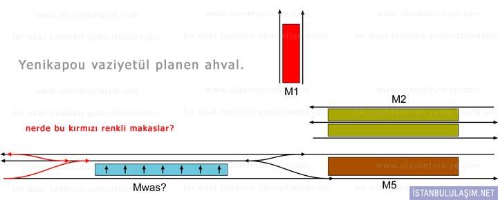

Ben size Metrocu Mehmet Efendi' nin ilk verdiği linkteki resim üzerinden bir şey çiziktireyim, o ilk çizimde gördüğüm makas tüneli şöyle bir şeye benziyor:
işte burada o orta yolun her halukarda, sadece istasyon değil, parklanma, manevra, baş durak, ıvır, zıvır ne için olursa olsun o soldaki makas grubuna da sahip olması gerekir diye düşünüyorum, hele ki hızlı tren için kullanılacak ise kesinlikle, mavi peronda gösterdiğim tek taraftan binişli bir peron olur, nasıl olur? iyi olur.

Acil durum için raylarda birleştirme yaparlar heralde ! gizli bağlantı makası gibi

İki peron var, her birinde karşılıklı bir M5 bir de transit tren durursa? Bence o mantıklı. ani aslında mantıksız, tren istasyonu nasıl olur, git, Barcelona'da gör, ama madem metro istasyonuna koskoca İstanbul'un tren trafiğini sığdıracaklar, bu karşılıklık akıllı olur, biraz "havaalanı" sistemi olur, in-karşıya-bin. Halbuki, bu da bizde olmaz yine ... hm.

işte transit tren o açık mavi peronun yanındaki 3. yol dediğimiz bekleme alanında duracak, eğer orada bir yolcu indirme olacaksa olacak, olmayacaksa da orası transit trenler için metro trenleri arasında boşluk bekleme alanı olacaktır, tabi eğer öyle bir şey varsa orada.
