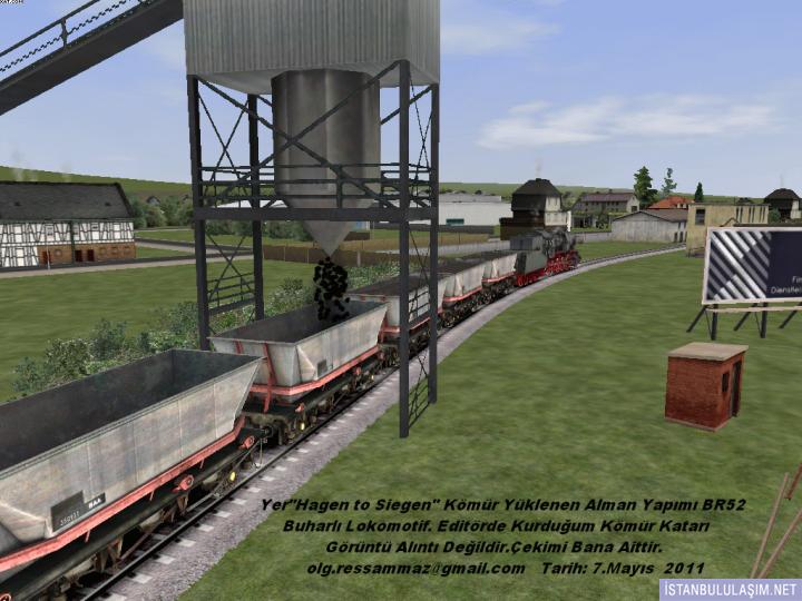

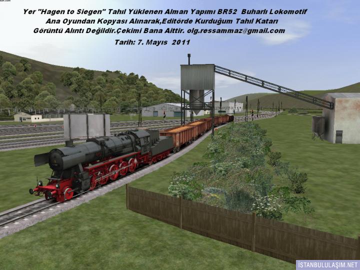

Alman Yapımı BR52 Buharlı Lokomotif
Mesaj gönderen Sami Samioğlu » 07 May Cmt, 2011 07:54
Alman Yapımı BR52 Buharlı Lokomotif Çalışması ile Çıkardığı hoş buhar sesi ile güçlü ve hızlıdır..diğer buharlıra göre kıyaslanırsa bence harika derim...Bu lokomotif sadece"Hagen to Siegen" bölgesinde var ama Free Roam serbest sürüş seçeneğinde değil,görevli seçeneklerden 1 veya 2'sinde var..Bu sebeple Direk Editör de bu Lokomotifi Menü listesinde bulamazsınız.Ancak..Şu anda Adını hatırlayamadığım görevli seçeneğinin "Clone Route" ile Kopyasını çıkartıp onun Editörüne girerek bulup kurabilirsiniz.Daha sonra bu lokomotifin bulunduğu görevli oyunun adını yazarım..Resimde görüldüğü gibi,Komutu verdim,kendi başına yükü tamıyla aldıktan sonra,üzerine tıklayıp konrolü alacağım.Gideceği yer adresi komutunuda verdim..Ben, bu yük katarın sürüşünü idare ederken bütün lambalar Yeşil yanacak ve tüm Makaslar otomatik açılacak..Railworks İşte böyle bir oyun...Saygılar...

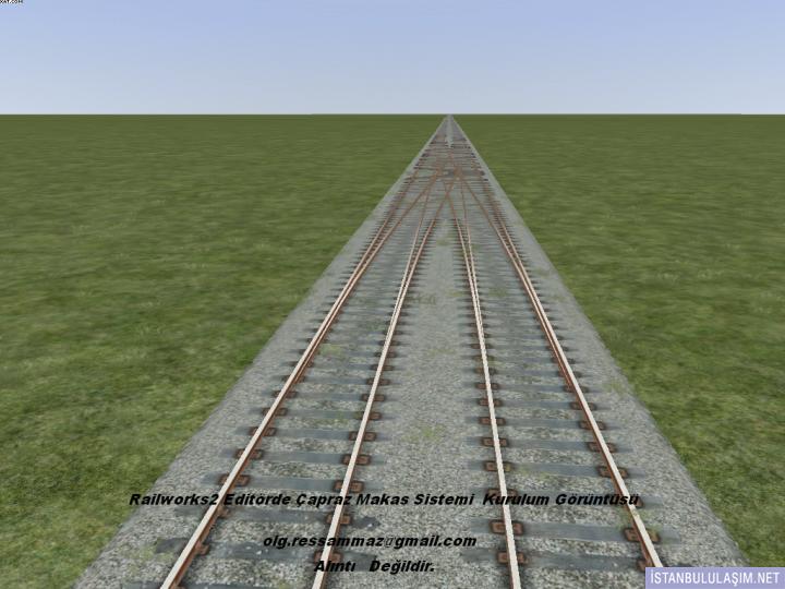

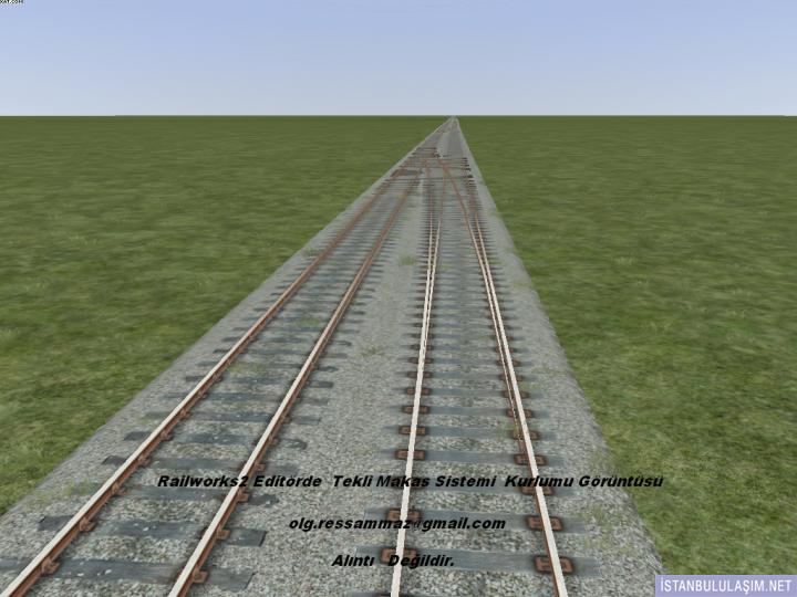

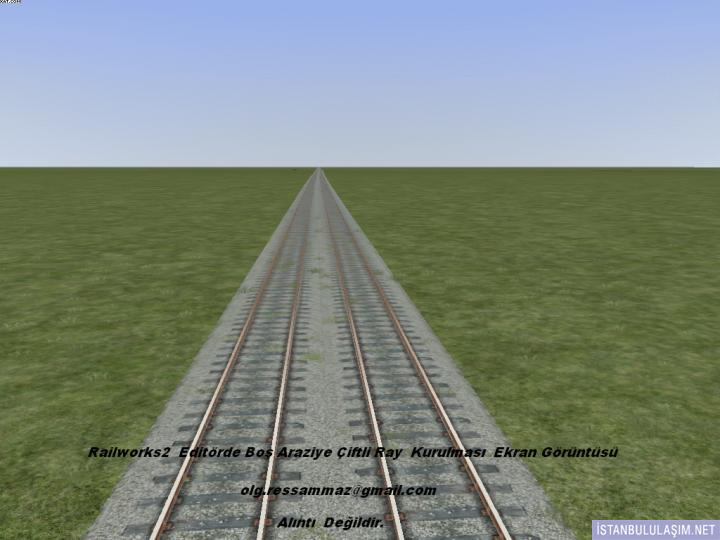

Railworks'ta Raylar ve Makaslar Nasıl Kurulur
Mesaj gönderen Sami Samioğlu » 08 May Pzr, 2011 03:35

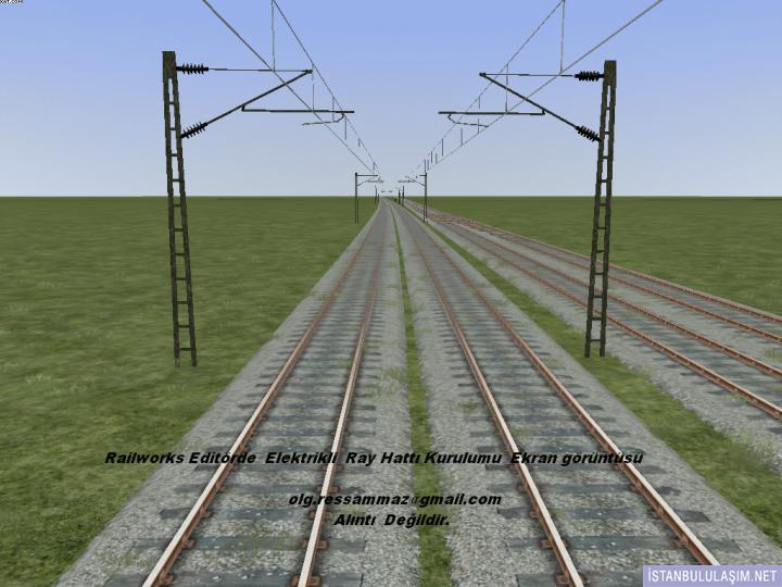

Ben biraz düşündüm,eğer uygun bulursanız," Esat Bey Kardeşim" demek daha uygun ve samimi geldi...Nedersiniz..Neyse bunu daha sonraya bırakıp Railworks'da Ray ve Makas nasıl kurulur ona bakalım..Editöre girdiğinizde sol köşede üç bölüm halinde menü vardır.Öncelikle Ray listesinden rayı seçiyoruz.Tıklamadan en altaki menü hanesinde bazı kutucuklar görürsünüz...Ray simgesi yanında ( 1 ) yazar.Bunu ( 2 ) yapın,sonra seçtiğiniz ray seçeneğine tıklayıp boş arazi üstüne götürüp tıklayın.Her tıkladığınızda ileri giderek rayları ard,arda kurun..İstediğiniz uzunlukta olur..Kıvrıla kıvrıla yada düz gidebilirsiniz.Bu arada durun, mausenin ucundaki rayı boşa almak için boşluğa tıklayıp, ( 9 ) basıp haritaya bakın nasıl oluşuyor yada nereye gidiyorum diye...Gittiniz ama kayboldunuz .bu mümkün...Diyorum ya,oradaki güneş hep rotanız olsun.Buna rağmen kayboldunuz,yada rayları bulamadınız...F2 ile Save Kaydı alıp çıkın. Editörden baştan yeni giriş yapın.Her girişinizde hep aynı yerden başlar.Fakat Rayları nereye kadar kurduysanız rayları takip edip kaldığınız yerden ancak böyle başlarsınız.Aslında Ray kurmak kolay değildir.Aslında editörün kolay olacağını iddia edemem...Ama bildikten sonra kolay gelir..Tabiki çok daha zor bölümleri var..Benim bile zorlandığım anlar olmuştur.Fakat ne yapar eder çaresini hep bulurum...Gelelim makas olayına..İşte benimde zorlandığım budur....Ha..yapamadığım için değil,gerçekten uygulaması zordur..İkili Ray arasına makas için..önce ray 2 tercihini ( 1) yapın..Listeden seçtiğiniz aynı Ray tercihi olmalı..başka ray seçerseniz sorun yaratır.Aynı raya tıklayıp oku bir rayın üstüne tıklayın oku yada mauseyi basılı tutarak diğer Rayın üstüne tıklayıp bırakın..işlem tamamda acaba yaptığınız oldumu bakalım..bir raydan diğer ray üstüne oku götürdüğünüzde aynen ray kenarlarında Kırmızı Işık yanar vaziyette yaptıysanız belki diyorum tamamdır..ama bu ışık yanmasına rağmen yaptığınız makaslar üzerinde yukarı doğru çıkan Dikdörtgen bir kırmızı çizgi var ise olmamış demektir.Bu durumda yukarıda geri al oku ile işlemi tekrar başa alın yeniden deneyin...Ray ( 1 ) olursa tek ray kurulur.( 2 ) olursa ikili ray,( 3 ) olursa üçlü ray kurulur...Rayları kurarken yanlış yapılırsa ortasında bariyer oluşur,bu durumda engelsiz yapmaya gayret edilmelidir.Buna rağmen bariyer olursa en üsteki menüden Ray birleştiriciyi her bariyerde çalıştırmanız gerekecek..Kolay Gelsin..
Mesajlar: 18163
Mesaj gönderen Esat » 08 May Pzr, 2011 11:03
Siz gayet güzel başarmışsınız, bakalım bugün bir de ben deneyeyim, bahsettiğiniz ray üstündeki bariyer olayını yaşadım, aynı tip ray olmasına rağmen hemde fakat sağ menüden birini ana hat birini depo rayı seçmiştim sanırım ondan kaynaklandı bu olay, bir de hattın yapısına göre rayları döşerken katener sistemini seçmek gerekiyor çünkü ray ile birlikte döşüyor, bizim çalışmamızda da havai katener hattı olarak seçmemiz gerekiyor.

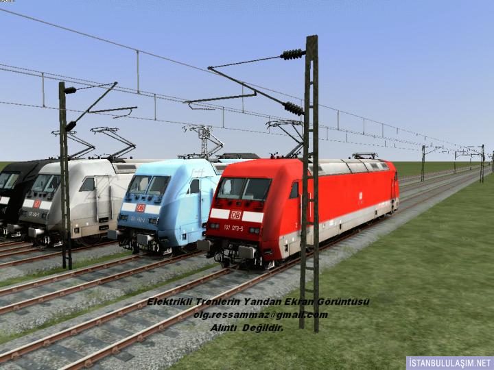

Elektrikli Hat Kurulumu
Mesaj gönderen Sami Samioğlu » 08 May Pzr, 2011 12:53
Sami Samioğlu
Mesajlar: 82
Kayıt: 30 Nis Cmt, 2011 19:05
Mesaj gönderen Sami Samioğlu » 08 May Pzr, 2011 13:52

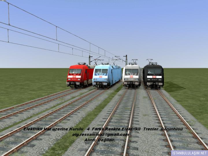

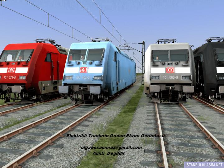

Elbette Elektrikli hat rayla birlikte getirilir,bunun farkına varmanız sevindirici..Zira Railworks Editör ancak kurcalamakla bulunur ve çözülür.Fakat istediğiniz malzemeyi bir anda bulamazsınız..Bulduğunuz malzemeyi nerede bulduysanız bir yere not alın, tekrar aradığınızda daha kolay bulursunuz.Sadece Elektrikli hat yeterli değil ve hoş bir görüntü olmaz.Seçeneklerde"Track İnfrastructure" simgesi listesinde"Gentry-German-Wire Trck 2"tercihi ile çift Elektrik direkleri belirli mesafelerle tek,tek kurulması gerekir.Böyle hoş bir görüntü oluşur.Tabiki uzun bir hat boyunca direkleri tek,tek döşemek epey bir zaman alacaktır.Elektrikli ray hattı döşenmesi kolay.Kolay almayan direkler olacaktır.Efendim bu zor oluyor diye yapmayacakmıyız..Hayır gerçeğe uygun görüntüyü yapmak için kolayını,zorunu ayırt edemeyiz.Hepsinin yapılması gerekir ama sırayla..Şunu kesinlikle biliyorum ki Railworks Editörde yapılacak ve çözülecek çok şey var..Bügün birşey daha Keşfettim,Ekranın en üst orta yerinde gerçek pusulanın olduğunu fark ettim..altında Lat ve Long Numaratörlerinde ne işe yaradığını çözeceğim..Bakınız Railworks'a başlayalı 4-5 yıl oldu uygulamaları bitmek bilmiyor..daha çok keşif edilecek uygulamaları olduğunu sanıyorum.Bence Railworks sadece bir oyundan ibaret değil,başlıbaşına iyi bir program.Yapımcıların Hakkını vermek gerekir.En azından onlara bu program için Teşekkür etmemiz lazım..Tam olarak araştırmadım fakat edindiğim bilgi kadarıyla Railworks Demiryolu alanında Amerika'da olan Dev bir kuruluş..Yıllık karlarının 400.Milyon Dolar olduğu yazılı..Yanlış bilgim varsa düzeltirsiniz. Railworks Editörde Elektrikli hat ve Elektrikli Tren kurulum Modellerin ekran görüntüsünü görebilirsiniz.Görüşmek üzere hoşca kalın...

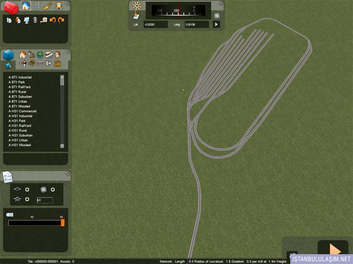

Ben pusulayı gördüğünüzü düşünmüştüm, zaten hattı da ben o pusulaya göre gerçek istikametinde kurmaya çalıştım ama halen çok acemiyim :) makas olayını bir türlü beceremedim ama sebebi sizin anlattığınızdan farklı bir şey yapmaya çalışmam, siz normal iki yollu bir hattaki makasları çok güzel anlatmışsınız, ben depo sahasını yapmaya çalışıyorum malum depo sahasında tek bir yoldan gelip ayrılan ve sonra tekrar birleşerek tek e düşen bir sürü yol söz konusu, yaptığım raylar hep aynı olmalarına rağmen birleşmiyorlar, bakalım onu da çözeceğiz, şimdilik bir ekran görüntüsü depo sahası Esenler
