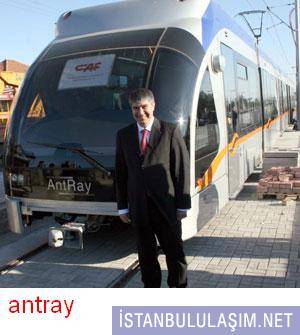

Erdoğan daha sonra Antalya Büyükşehir Belediyesi tarafından projelendirilen Hafif Raylı Sistem projesi çerçevesinde yaptırılan ANTRAY'da vatmanlık yaptı. Sürücü koltuğuna oturan Erdoğan, görevli vatmanın tarifiyle aracı çalıştırarak Dokuma semtindeki eski Pil Fabrikası önünden birinci etabın son noktası olan Meydan Kavşağı'na kadar tramvayı kullandı.
