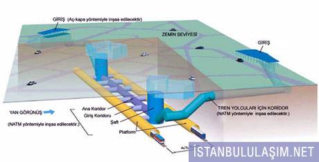

İçinde gar olmayacağı için mi külüstür oluyor yani? teknik şartlar önemli değil mi? bir tüp geçit inşaa ediyorsunuz ve dünyanın en zor boğazlarından birinin 60 m altından geçiyor. 2 hattan fazla yapabilirmisiniz tüpü? Viyana ile kıyaslıyoruz. Viyana'da tüp geçit var mı? O tüp geçit kaç tüplü? O tüp geçitin ucunun çıktığı ilk istasyon kaç ray hatlı?
SİRKECİ'de birden çok ray hattı olabilmesi zor zaten. Değil mi? Tüpü 4'lemeniz lazım.
Sirlkeci İstasyonu delme tünel metodu ile yapılıyor. Sizin istediğiniz 5-6 hatlı kompleks için aç-kapa yapmak lazım. Bi dünya istimlak gerekli. Sirkeci'de istimlak yapsan alttan tarih fışkırır. İnşaat yapmanız imkansız hale gelir. Yenikapı'daki gibi bir darboğazla karşılaşırsınız. Bu gibi gerekçeler varken yapılan işi eleştirmek çok kolay tabi ki. Ama insaf etmek lazım biraz.
