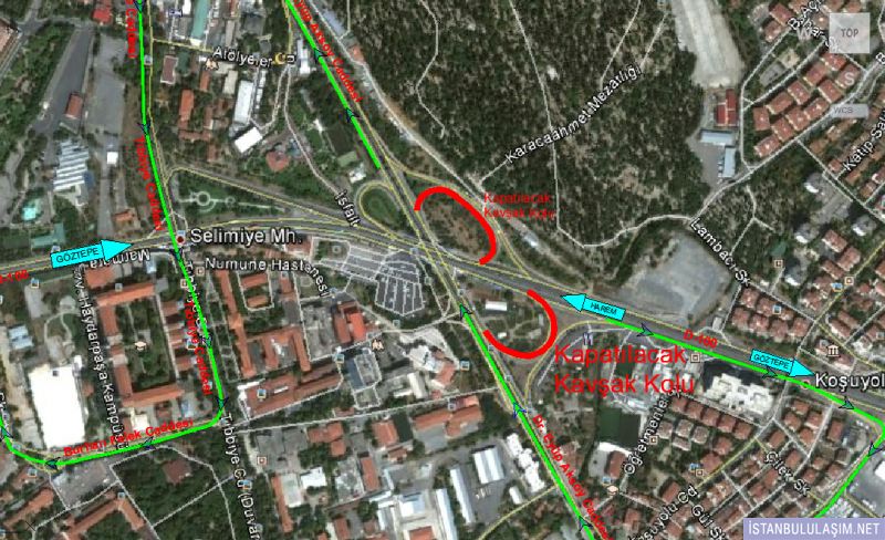

Avrasya Karayolu Geçiş Tüneli için Haydarpaşa Numune Hastanesi ve İsfalt'ın yanındaki D100 Karayolu üzerindeki Eyüp Aksoy Kavşağı'nın 2 kolu kapatılıyor. Halihazırda Ayrılıkçeşme'deki Marmaray çalışmaları sebebiyle trafik zaten aksıyor, buna şimdi de bu kapatma eklenmiş oldu. Kadıköy-Harem yönünde ilerlemek epey dolanmayı gerektirecek.
Kroki çizimini Google Earth'ten alıp kendi sehirrehberi.ibb.gov.tr/map.aspx haritasını kullanmayan İBB personelini tebrik ediyorum.
Üstüne üstlük kırmızı harflerle okunamayan yazıları en basit resim-foto düzenleme programı Paint'le yapmış olmaları da epey göze batıyor
Avrasya Tüpgeçit çalışması nedeniyle Üsküdar'da trafik düzenlemesi...
Avrasya tüneli (İstanbul Boğazı Karayolu tüp geçit) inşaatı çalışmaları nedeni ile Üsküdar, Selimiye Eyüp Aksoy Kavşağının (İSFALT Genel Müdürlüğü karşısı) iki kolu trafiğe kapatılacak.
6 NİSAN 2013 (yarından itibaren) Üç yıl sürecek çalışmalar boyunca gerekli trafiği aksatmamak için gerekli sirkülasyon ve alternatif güzergahlar tespit edilerek işaretlemeler, yönlendirmeler yapıldı. Proje, Ulaştırma Bakanlığı tarafından yürütülüyor.

-D-100 Göztepe-Eyüp Aksoy (resimde kapatılacak olarak gösterilen kavşak) kavşağı arasındaki 3.8km kısım 1er şerit arttırılarak 2x4 ve 2x5 hale getirilecek.
