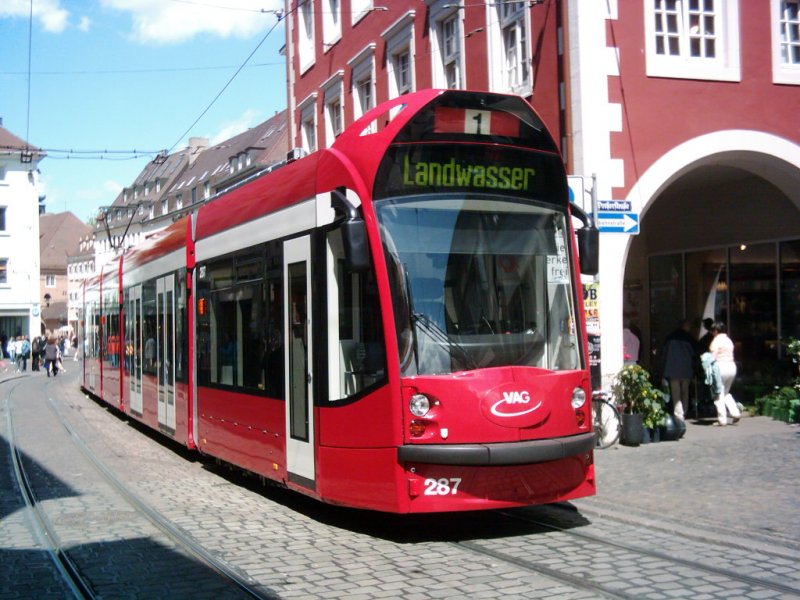

Yok, buna itirazım var, Freiburg’ta da 1m, sebebi de dar kurplar. Yani, Freiburg merkezindeki Çeşme kavşağındaki dörtyol sadece 1m aralıkla mümkün. Eskişehir de yapı olarak Freiburg’a (merkez nüfusu çeyrek milyon) benziyor. Combin da işliyor burada. Ki, Combino Potsdam’da da işliyor (Berlin’in yanında, orası da normal ray arası).
Freiburg’tan bir kaç resim, yani kapasite ve ray aralığı hakkında düşündürmek için:
http://www.bilder-von-freiburg.de/album ... nen_00.jpg
http://h8.abload.de/img/freiburg042g7.jpg
http://www.bahnbilder.de/bilder/freibur ... 151910.jpg
http://upload.wikimedia.org/wikipedia/c ... eiburg.jpg
http://www.imgbox.de/users/trambahn/Fre ... rsg_12.JPG
Önemli olan uzunluk. »Freiburg modeli« denen eski tramvay araçları bir zamanlar Almanya’nın (veya dünyanın?) en uzun araçları sayılıyordu, ta eskiden. Şimdi de ona göre araçlar bayağı uzun. Baştan durakları doğru tasarlamak gerek tabiîki.
