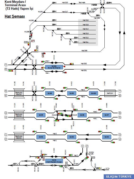

Mesajgönderen mustafaguler » 07 May Prş, 2015 14:16
İhale dokümanındaki T2 hattı şeması

İhale Haziran ayında yapılacakmış, peki bu hattan gelen araçlar Kent Meydanın dan dönecekler mi? Yoksa tek ray hatta girip Heykel üzerinden turlayıp öyle mi çalışacaklar, bu konuda belirgin bir şey var mı?
Mesajlar: 777
Mesajgönderen mustafaguler » 08 May Cum, 2015 18:14
Esat yazdı:İhale Haziran ayında yapılacakmış, peki bu hattan gelen araçlar Kent Meydanın dan dönecekler mi? Yoksa tek ray hatta girip Heykel üzerinden turlayıp öyle mi çalışacaklar, bu konuda belirgin bir şey var mı?
Şartnameyi tam anlamıyla okumadım ama okuduğum kadarıyla T1 depo hattı girişinde ki makasların mekaniklikten çıkıp otomasyona dahil olacağı yazıyordu. Daha önce Altepe "pik saatlerde T1 hattına giriş yapabilir" diyordu ama bence yapmamalı. Nedeni ise T1 hattı tam anlamıyla cadde tramvayı ve trafikle iç içe olduğu için eğer T2 bu hatta girerse Bursaray gibi yönetilecek olan T2 hattında karmaşaya neden olacaktır diye düşünüyorum. Hee T1 hattı da trafikten izole edilirse neden olmasın. Ama bana göre bu iki farklı işletim sisteminin iç içe olması işletmede sıkıntı yaratır. Heykel'e gidecekler veya Hetkel'den Terminal'e gidecekler T1/T2 hattını kullanıp ücretsiz aktarma olursa güzel olur.
