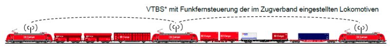

Bu fotografta Esat`in bahsettigi sistem gözüküyor. Lokomotifler arasindaki iletisim radyo dalgalari ile düsünülmüs ama bildigim kadariyla bu sistem gelistirme asamasinda ve daha tam calisan bir cözüm yok. Wifi de düsünülebilir ama 1500 metrelik treni düsündügümüzde erisim mesafesi bir sorun olabilir.[

O wifi yerine daha çok Richtfunk veya lts tekniğine benzer şekilde çözülür. Veya kabloyla, sanırım.

Tabii ki en basit ve kolay çözüm kablo ben wi-fi nin tekniği hakkında bilgi sahibi değilim, 1500 metre çekmeyeceğini tabii ki biliyorum bu sistem uygun kablo tesisatı döşenmiş vagonlar üretmenin maliyeti ya da sefere çıkmadan bu vagonlara portatif bir kablolalama işçilik maliyeti yerine basit bir sinyal arttırıcı (access point mi deniyor bunlara?) ya da ne ise işte, bir kaç vagonda bir bunların kendinden enerjili olanları yapılıp konulsa wi-fi kullanılabilir diye düşünmüştüm.
Diğer türlüsü önce DE sonra EN belki de UIC standartlarına girecek şekilde bir kablolama standartı getirilebilir ama tüm yük vagonlarına bunun uygulanması da zor, dolayısı ile yine bir projelendirme, test ve imalat süreci işin içine girecek, komik olan düşününce bu kadar vagonu bağlaması, çekmesi ve hatta çevre güvenliği dahi sorun değilken sadece lokomotiflerin senkronu için haberleşmenin sorun olması bana komik geliyor, yani şu açıdan belkide ne sorun olabilir diye sorsanız son akla gelecek şeydir.

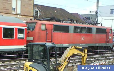

Bu eskisi, yavaş kalkıyor ve tren kayabiliyor:

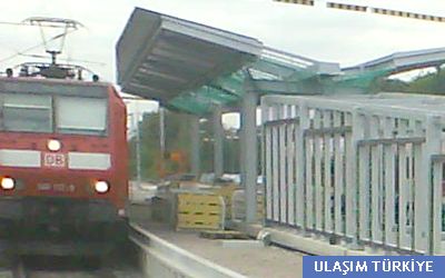

Bu yenisi, ICE gibi sesli, burada itiyor (ışıklardan ve perdelerden belli):

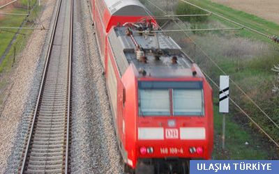

Yanisi, çekerken (ışıkları ona göre):

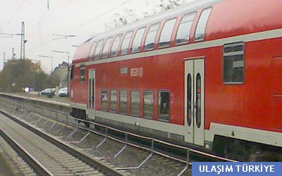

Bu da çiftkatlıların sürüş baş konsolü, lokomotif değil, ama loko iterse, buradan tren sürülür. Bence bu çok güzel ve ilginç bir teknik. Höllentalbahnda meselâ iki lokomotif takılı gidilir, yol çok dik, ama sürücü kabini tek. İyi bir senkronizasyonları var demek:
