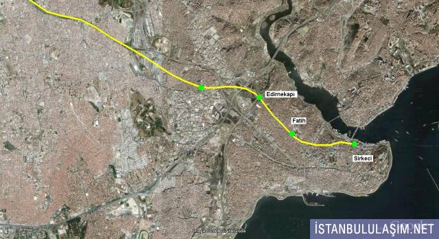

Mesajgönderen Mehmet Kasım » 02 May Cmt, 2009 21:27
Haliç zor diyorsunuz yani. Galata Köprüsünün ömrü ne zaman dolar? Yeni yapılma ihtiyacı doğunca üstünden metro geçecek şekilde düşünülebilir mi?
O zamana kadar önerimizi SİRKECİ'de sonlandıralım.
E6-Aksaray-SİRKECİ olarak tartışalım. Hangi akstan gitmesi yararlı olur. Fatih Merkez'e uğramalı mı? Yoksa Topkapı'dan Aksaray'a direk mi devam etmeli?
