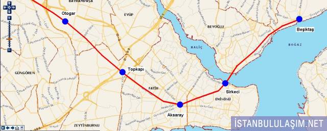

Ayrı bir başlıkta ele almanın doğru olduğunu düşündüm. E6 ve çevresinin MİA Bölgesine metro ile erişimini sağlamak için öneriyorum.
Beşiktaş,Kabataş,Sirkeci,Aksaray ve Topkapı'dan geçerek Bayrampaşa ve Otogar üzerinden Atışalanı Köprüsü ve E6 Yolu ile 100.Yıl Mahallesi ve Milliyet gazetesine devam edecek.

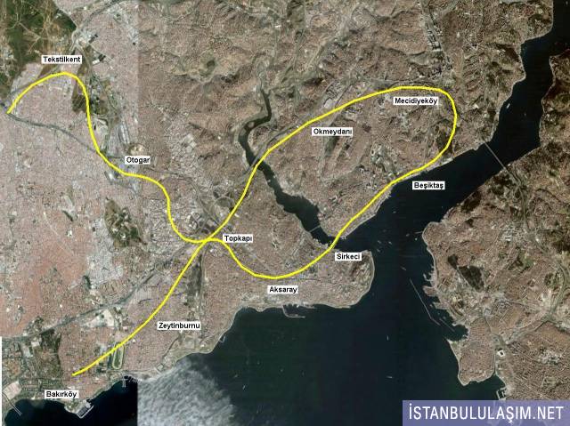

Valla şu alttaki linki bir inceleyin önce, bana pek doğru gelmedi bu hali ile, bir kere Suriçinde tarihi yarımadayı geçmek böyle bir fikri kafadan sakat doğuruyor, bana göre değil siz bilirsiniz kimlere göre olduğunu :)
İkincisi, ne kadar doğru bir hat? E6 üzerinde İETT Metrobüs sevdasından asla vaz geçmeyecektir, bu durumda o yol üzerindeki yan yoldan çalışan tüm otobüslerin iptal edilmesi gerekir, ki İBB artık bunu pek önemsemiyor, eğer yapılabilirse o zaman iki hat birlikte çalışabilir, ya da metro hattını biraz daha sinüs şeklinde şekillendirmek lazım daha çok girinti çıkıntılı, ama bilmem ne kadar doğru gelir size? Fena da değil ama iyi şekillendirmek lazım.
http://maps.google.com/maps/ms?hl=tr&ie ... 4c0e22f9f6
Mesaj gönderen Mehmet Kasım » 19 Nis Pzr, 2009 10:51
Google Maps çalışması çok iyi olmuş. Atışalanı-Kemerden sonra kuzeye kıvrılıp Tekstilkent yapsa nasıl olur. İyi olmaz mı? E6'dan metrobüsü de ayrıca yapabilirler. Bu metro hattının bazı noktalarına metrobüs giremez. Metrobüsün olamayacağı istasyonlar.

Mesaj gönderen Esat » 19 Nis Pzr, 2009 11:27
Evet yani metrobüsü bazı noktalarda keserek aktarma sağlayan ama genellikle yolun iç taraflarını toplayan bir yapıda olabilir, sadece yolun kuzeyi ya da güneyi de olabilir, ya da S çizerekte gidebilir.
Otogar ile ilgili önerinde, ben Otogarı, mevcut istasyon ile aynı katta düşündüm, orası müsait, daha alta inmek, zaten sorunlu olan Otogar içi trafiği daha da berbat hale getirecektir, ama aynı katta yapılacak ilave peronlar ile rahatlıkla başka bir hat işletilebilir diye düşündüm, ya da senin dediğin gibi daha da altta olabilir, yani otobüs tamirhaneleri katında ama oraya da erişim iyi düzenlenmeli, şu anki hali malum mezbelelik.
Ben o istasyona Terazidere derken semtin ismi nedeni ile dedim ama bana sorarsan Maltepe dışında Bayrampaşa' nın bir istasyona daha ihtiyacı vardır, o bölgeden sanayiinin uzaklaştırılması için, hani minibüs yolu S yaparak dereye iniyor, o inişte benzinciden sonra sol taraftaki park alanı var o bölgede düşünmüştüm.
Sur içine gelince, -15 diyorsun ama ben bundan pek emin değilim, İstanbul' un tarihi görüyoruz ki çok eski, ve sırf bizim zamanımızda yollar 1,5 metre yükseldi :) zemin seviye evler bodrum katı oldu Mehmet, tarihi çeşmeler kaldırımlar altında ezildi, Sur içinin 15 sene önceki halini ne kadar bilirsin bilmiyorum ama en azından tahmin edebiliyorsundur, bir ikincisi, aslında Vezneciler ya da Beyazıt civarında nereyi kazsalar bir şey çıkar yani orada bir istasyon çıkışı çok riskli, ve sanırım Marmaray' da bu sebeple orada bir istasyon yapılmadı, en azından o Kral Yolunun kalıntıları çıksa zaten proje orada kesilir. Başar söylemişti sanırım aslında bize İstanbul' un röntgeni lazım, yani bize derken bu işi yapanlara, uydudan çekilmiş kaliteli röngtenler lazım, yer altında ne var ne yok meydanlıklarda bu görülebiliyor ise planlamalar ona göre şekillenebilir diye düşünüyorum.

Mesaj gönderen Mehmet Kasım » 19 Nis Pzr, 2009 12:16
Hattın ağırlıklı olarak yeraltından gitmesi gerektiğini dolayısıyla Otogar'da da yer altından gitmesi gerektiini düşünüyorum. Çünkü Otogar'da mevcut istasyonun alt katında hat yaptığınızda Otogar'dan çıktığında önünün açılması için o bölgedeki evlerin istimlaki gündeme gelir. O YÜZDEN SIKINTI OLABİLİR. iYİSİ Mİ BURADA DA YER ALTINDAN GİTSİN. Sorunsuz olur.
