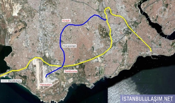

Farklı bir öneri:
Mevcut LRT hattı Yenibosna İstasyonundan ileriye E5, Kuleli, Sefaköy, Cennet üzerinden Avcılar ve Beylikdüzüne uzatılacak.
Mevcut Havaalanı-Yenibosna arası da kuzeye yönlendirip Kocasinan üzerinden Kirazlı LRT istasyonuna entegre ediyoruz.
Renkler farklı hatları gösteriyor:
Havaalanı yolcusunu kentin varoşlarına sokmayalım prestijimiz zedelenir diyorsanız Şirinevler'den BAKIRKÖYE UZATALIM.
Bakırköy Sahil'den de Mertere kıvırabiliriz.

Hayır, sağ altı kapatıp, havalimanından işte direk şehre girmek gerek. Öteki hattı üstten dolaştırmak mümkün. Varoş problem değil (o zaman varoş olmamasına bakılsın lûtfen), hatların sallanmadan A'dan B'ye gitmeleri hedef olmalı.

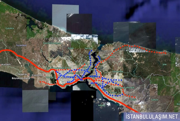

Birincisi, bence Yenikapı'dan kıvrılmış bir hat devamı olmaz. Olsa olsa, oradan kalkışlı başka bir hat olur. Zaten şu aptesbozan hat şekillendirmelerinden yavaş yavaş uzaklaşmalıyız.
İkincisi, genelde metro/banliyö sistemleri şehir merkezi odaklı yapılır. Havalimanından kuzey, kuzeybatıya hat çekmek - şu an için - biraz garip durur bence. Bu takviye bir hat olarak 3000 senesinde belki mantıklı olur, ama genelde yıldız, ağ ve ring sistemi düşünmeli. Batıya gidecek hatların en az merkezden başlamaları gerek, doğuda (doğu dediğimiz Anadolu Yakası!) başlayamıyorlarsa. Zaten İstanbul'u bir tüm olarak görmemiz gerek. Şu an tek bir bağlantı var. Peki, öyle olsun. Ben HEP dedim, madem tüp batıracaksın, git, "fazla" boyut bir şey batır. Öte yandan Harem tünel projesi var, belki belki ... köprüler var, belki belki ...
Hadi, o da olmazsa, deli gibi 10 ile 30'ar saniyelik arayla çalışan bir "mekik ana arter" (Marmaraylaylom) gerekir (olmaz diyen, Tokyo'ya bir uğrasın). O zaman batıda, merkezden başlayıp, batıya uzanan, yıldız şeklinde bir şebeke gerekir. Bir veya iki çengel ile, batının kuzeyinden (kuzeybatı değil), batının batısı üzerinden, batının güneyine inilmeli. Ama onlar yarı ring olacaklar, o kadar.
Buna benzer doğuda da, doğu merkezLERinden [1] (Üsküdar ve Kadıköy) doğuya, doğunun kuzeyine ve doğunun güneyine hat çekmeli. Doğunun kuzeyinden (bu biraz zor, düşünülmeli), doğusu üzerinden, güneyine bir veya iki (herhalde daha çok bir) çengel gerekir.
Tüm bunları derken, banliyö sistemi de göz önünde tutulmalı. Şile'ye metro biraz garip olur, ama banliyö treni mutlaka gerek.
Çok küçük bir kurcalama, asıl merkezî yerlerde gereken toplanma hiç belli olmuyor, ama bence biraz gerçekçi bir plân.
[1] Aslında iki tarafın da iki merkezi var gibi: İstanbul/Fatih, Beyoğlu ve Üsküdar, Kadıköy.

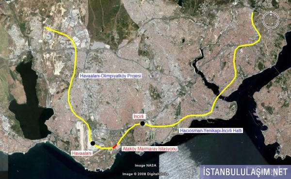

Tamam bölmeyelim. Aklıma daha etkin bir çözüm geldi: HACIOSMAN-İNCİRLİ METROSU İLE HAVAALANI-OLİMPİYATKÖY PROJESİNİ BİRLEŞTİRİYORUZ.Esat yazdı:Neden Havalimanı hattını illa ki bölmeye çalışıyoruz? Bence Havalimanı ve Otogar birbirine bağlı olmalı ve bu önceliklerin kişilere göre değişmesi nedeni ile yapılmış, yapılmış işi bozmanın bir anlamı yok, bana sorarsanız Havalimanı-Otogar bağlantısı yani Havalimanı-Otogar-Aksaray bağlantısı kalmalıdır, Havalimanından da Otogardan da gelen yolcu yüklüdür bu yolcuyu iki istasyon için aktarma yaptırtmak bence doğru değil.
Kopuk kopuk sistemlerdense ve 2-3 aktarma yapmaktansa böyle daha iyi olur diye düşünüyorum.
Böylelikle Havaalanı-Yenikapı 12 dakikalarda Taksim ise 15-17 dakikalarda alınabilir.
Ataköy'de yapılacak Marmaray İstasyonuna da entegre ediyoruz.
