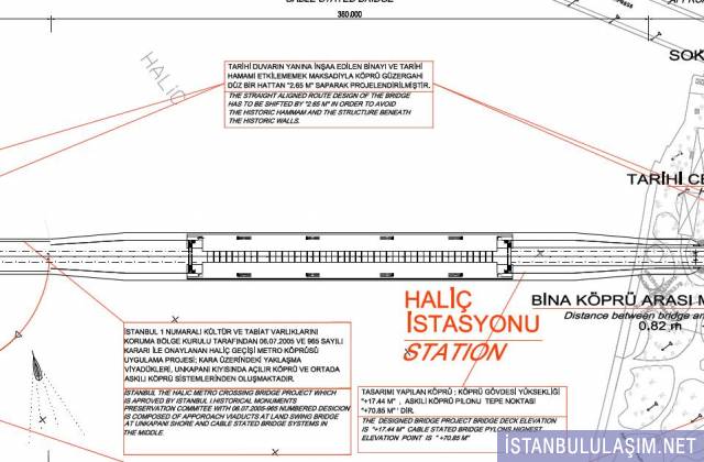

Benim yaptığım çizimdeki peron boyu 270 m. sebebide 8' li dizi diye biliyorum ben M2 hattını buda 250 metre peron boyu ister, orada deniz iskelesine uzatma için 20m ilave etmiştim.

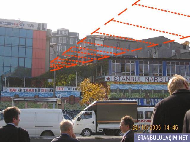

Görüntünün iyi olmayacağını biliyorum, ama bu çok saçma bir laf, "Yarım Adanın Silueti" Yerim Adasını lan. Adamı kalmış, içine sıçılmış, üstü üstüne binmiş binalar biri sağa bakar biri sola bakar İstanbul bumu olmalıydı? Sanki bana Süleymaniye çok göze görünüyorda silueti bozulacakmış, hadi yaaa, yoksa Patrikhane nin manzarasımı kapanıyor.
Valla kimse kusura bakmasında bu siluet yalanına ben hiçmi hiç inanmıyorum.

Peron boyu; 250 m'lerde, Deniz Üstündeki istasyon uzunluğu 300 m'lerde.

Deniz üzerindeki yeni istasyon 300 m uzunluğunda olduğunun resmi:

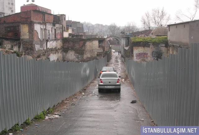

DAR ALANDA METRO PASLAŞMASI:

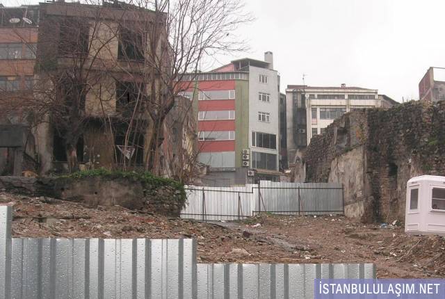

Resimler ne demek istediğimi çok iyi anlatıyor sanırım, valla bana istasyonmu bu mezbelelik mi diye sorsalar düşünmem bile, az çok biliyorum da dozer kullanmayı kendim doğrarım oraları vallaha. Her tarafı tarih olsa ne olur.
O sokak bir aracın gabarisini bile karşılamıyor, viyadük oraya nasıl sığacak çok merak ettim
yani illa ki bir takım yıkımlar daha olacak sanırım.
Bir de peron boyu 300 olabilir mi bilmiyorum? Olmaması için bir sorun yok ama önceki resimlere baktım istasyon P3-3 ile P3-4 dört çizgileri arasında kalıyor biraz da taşması var yani köprünün iki direğinden biraz dışarı taşıyor, fakat iki direk arası kaç metre onu göremedim, senin gösterdiğin alan 350m. yazıyor ve bu gereksiz çünkü hattın geri kalanında istasyonlar 250m. Ama derlerse biz köprüden Yenikapıya başka tren çalıştırıcaz bilemem
dolayısı ile peron tam o direklerin arasında kalıyor ve 250m den fazla olmasına pek ihtimal vermiyorum, 50m. nedir demeyin ciddi bir fark.

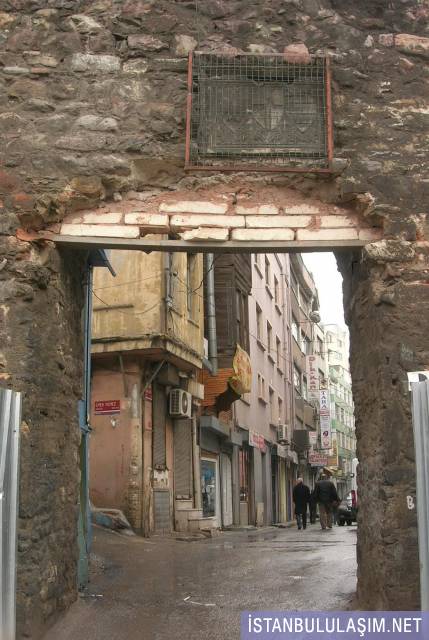

Surlar metro sayesinde gün yüzüne çıkmış, tahtaperdeler konmuş işe başlanacak.Buraların eski mezbelelik halini çok iyi bilirim, anıtlar kurulu bu surların varlığını metro işi başlarken hatırladı,oralarda palazlanan eciş bücüş yapılar surların canına okumuş o sıralarda nedense gıkları çıkmıyordu.
600 yıllık Ceneviz kitabesi. yukarıdaki kapının üzerinde duruyor.
