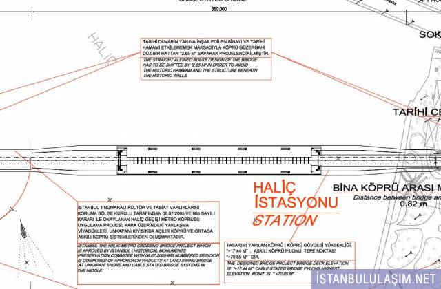

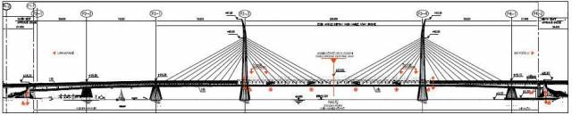

Oooo Mehmet, çalışmışız abi? :) Eline emeğine sağlık bu resimleri iyice bir incelemek lazım şimdi, ilk etapta gözüme çarpan şu ortada istasyon kesin bunu anladık artık :) yanlız o istasyona yürümeyi sağlayan yan yolları kapalı yaparlar umarım çünkü kışın ayazında o istasyona erişmek hiç çekilmez yoksa :)
Mesaj gönderen Mehmet Kasım » 15 Şub Pzr, 2009 12:14

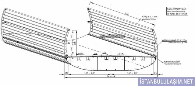

İlginç bir proje ile karşı karşıyayız. Yaya yolları istasyon peron seviyesinin hatta ray hattının da altında kalıyor. Mevcut Galata Köprüsünü bilirsin. Altta balık restoranalrın önünde yaya yolu var. Ona benziyor. 4 tarafı açık. gibi. Kara tarafına doğru yaklaşınca eğim var.:

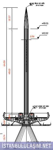

Mesaj gönderen Mehmet Kasım » 15 Şub Pzr, 2009 17:39
Esat yazdı: bir de ben şunu merak ettim ve o çizimlerde göremedim, ben bir garip yurdum insanıyım, okumam az, bakmam az, sormam az, turnikeleri geçtim başladım sağ taraftan yürümeye geldim perona orda sordum "Yenikapı' ya gider dimi?" :) Evet gider geldiğiniz yolu geri yürüyüp karşı taraftaki perona tekrar yürürseniz gider :) yani adama Şişhane' de aktarırsın dersen olmaz, bence her ihtimal düşünülerek ve metro hatlarında olmazsa olmaz olan tahliye bağlantısı mantığı ile demiryolunun altından her iki yürüme yolu birbirine bağlanmalı diye düşünüyorum ben ne proje çizimlerinde ne de illustrasyonlarda bunu göremedim varmı?
İlk yüklediğimresimde istasyon peonlarından birbirine aktarma yapabilmek için üst geçit görülüyor. İşte burada.
Mesaj gönderen Esat » 15 Şub Pzr, 2009 18:20
Mehmet Kasım yazdı:
O bahsettiğin yer benim bahsettiğim yer değil ama, ilk yüklediğin resimlere tekrar bak, peron üzerinde üst geçit yok, o üst geçit turnikelerin bulunduğu kara üzerindeki giriş kısmında tasarlanmış, benim dediğim yer köprünün ortasında bu geçişlerden olmalı diyorum. Ama üst geçit olarak değil alt geçit olarak..

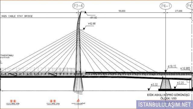

Mesaj gönderen Mehmet Kasım » 15 Şub Pzr, 2009 19:12
Yüklediğim son resimdek yaya üst geçidi köprü direğinin hemen önünde gibi duruyor. Direk istasyon peronunna sıfır olduğuna göre geçit için denizin ortasından tekrar kara tarafına gerigelmeye gerek yok. Sadece bir tahmin.

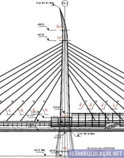

Mesaj gönderen Esat » 15 Şub Pzr, 2009 20:08
Mehmet Kasım yazdı: Resim
Bu resimde sağ tarafta direğin önünde bir üst geçit gibi bir şey var, orada olabilir, orada olmasının verdiğim örnek için iyi ama ben daha çok köprü üstünde olası bir acil durumda yolcuların diğer tarafa tahliyesinin düşünmüştüm insanların 3.ray ın bulunduğu bir yerden geçmesi planlanmıyor sanırım. Gerçi ne önemi var ki :) o kadar söyledim tünel bölgelerinde acil çıkışları metre olarak gösteren tabela koyacakmısınız diye Sistem Emniyetinden sorumlu arkadaşlar sadece bu konuyu araştırıyoruz demekle yetindiler sonra gördüm kurumun içine "Acil Toplanma Noktası" tabelası konulmuş büyük ilerleme doğrusu :) hatlara gerek yok, insanlar birbirini çiğnesin nasıl olsa o tip durumlarda Türkiye' de kimse hesap sormuyor.

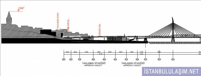

İstasyon planlarına tekrar baktım. Başında ortasında ve sonunda yaya giriş-çıkışları var. Br perondan karşıprona geçmek alttan mümkün olabilecek şekilde planlanmış. Yani herşey yolunda.

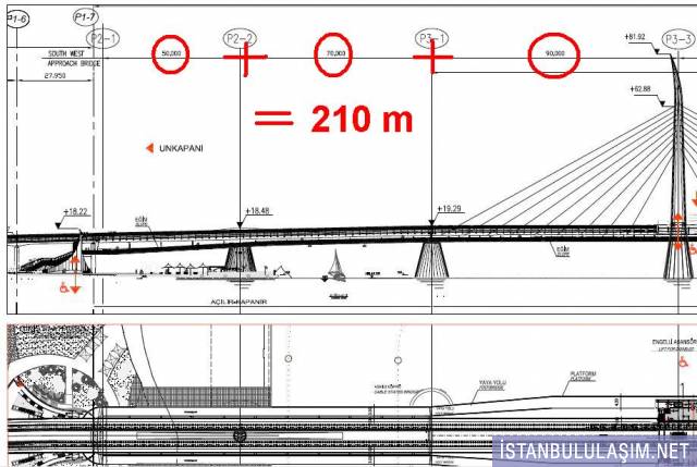

Mesaj gönderen Mehmet Kasım » 20 Şub Cum, 2009 21:51

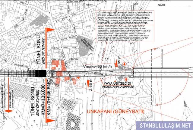

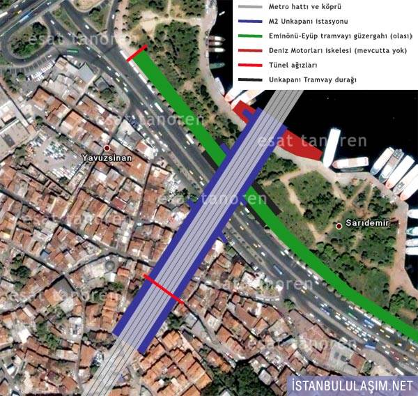

Denizin ortasındak istasyondan kara tarafında yapılması düşünülen istasyona uzaklığı 210 m. İBB herhalde bu 210 m'yi çok fazla önemli bulmamış. Yolcuların spor yapmasını istemiş. Malüm sağlam kafa sağlam vücutta bulunur
Resim :D
Mesaj gönderen Esat » 20 Şub Cum, 2009 23:11
O zaman kendilerin Üstat Vukhan Vukhic' in teorisi ile yaklaşıyorum. Toplu taşımacılıkta erişim noktası merkez alınarak çizilecek 500 metre yarı çaplı bir dairenin sınırında faydalanma oranı sıfır (rakam ile 0) a düşer. :) Bu bir teoridir ama bu bölge için bence pratikte de doğrudur. Ha 200 ordan 200 de İMÇ' ye 400 metre herkes yürüyebilir, sorun değil.
Bence bu istasyonun burada yapılmasının iki sebebi olabilir, birincisi kara tarafında yapılırsa 250 m lik bir peron için deniz kenarından başlarsa tünele kadar daha fazla istimlak gerektirmesi, sonuçta istasyon için belli bir alan açılacak, istasyonun çevresinde de görsel olarak iyi olması için belli bir alan açılacak.
İkincisi bu hem bu istimlakler ile hemde inşaatın büyümesi nedeni ile yer altından çıkması muhtemel tarihi eser ıvır zıvırları ile uğraşmamak, ben bunun dışında bir sebebi bir türlü bulamadım. Her şeye rağmen istasyonun bu hali ne kadar estetik olursa olsun doğru bir konum değildir.
Bence illa ki şu şekilde olmalı idi.
Bu sayede yapılacak bir motor iskelesi ile deniz yolcularına tramvay aktarmasız hizmet verilir, eğer yapılırsa ki hayal oldu, Eyüp tramvayına daha rahat erişim sağlanır, ayrıca Unkapanı bölgesine daha yakın olan yukarıdaki teoriye göre daha verimli bir istasyon yapılmış olurdu. Ama şu hali ile orada en az 50 binalık bir istimlak gerektirdiği açık ve sanırım bir de camii gibi bir yapı var orada, tarihi olması durumunda oraya değil istasyon çivi çakılmaz, gerçi tünel ağzı tam nereye denk geliyor Mehmet daha iyi bilir.
