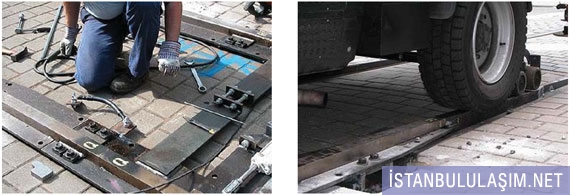

Resim1: Mobil makastan geçiş yapan araç
Mobil Tramvay makas söküldükten sonra hatta başka bir çalışmaya (ray döşeme, termit kaynak çalışması v.s) gerek yoktur. Makasın montajı ve demontajı sonrası mevcut hatta her hangi bir zarar vermemesi ve çalışmanın bitiminden 1 saat sonra hattın eski haliyle kullanılabilmesi önemli miktarda işçilik ve malzeme maliyetlerini düşürmektedir. Mobil Tramvay makaslarda ray bağlantılarının dübel ve birbirine geçme malzemelerden oluşması makas üzerinde geçiş hızını 5 km/sa ile sınırlamaktadır.
Contalarda vuruntu nedeni ile conta başları aşınmakta ve her kullanımdan sonra conta başları ve giriş rampalarında dolgu kaynağı ile tamirat edilmesi ihtiyacı vardır. Bu nedenle Mobil Tramvay makaslar uzun sürekli kullanıma veya sık sık yer değişimine uygun değildir. Eğer çalışmalar 20 gün veya daha fazla süreli ise Mobil Tramvay makasları yerine geçici normal makaslar tercih edilmelidir. Makaslar bakım yapılmadan maksimum 1 ay süre ile kullanılabilir. İkinci bir çalışma bölgesine geçişte makas rampaları tamir edilerek tekrar kullanılabilir. Bölge geçişlerinde en az 1 gün makaslar kullanılamaz .

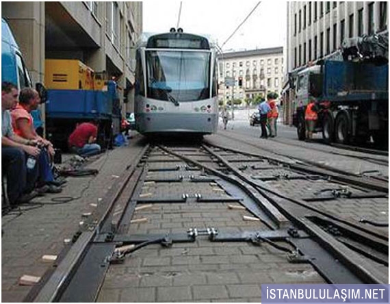

Resim 2: Mobil Makas Ekipmanının Tamamı
Mobil Tramvay makaslar üzerinde geçen araçların hızlı geçiş yapmaları, tabana bağlantı dübellerinin laçkalaşması, ani fren veya ivmelenme durumunda deray etme riski her zaman geçici normal makaslara göre daha fazladır. Bu makaslarda olabilecek her hangi bir olumsuzluk (Bağlantıların laçkalaşması, ekartman hatası, kot hatası ve ray kırığı v.s) anında görebilmek için seferlerin başlangıcından bitimine kadar sürekli bir kontrol görevlisi makası kontrol etmelidir.
Mobil Tramvay makasların contaları kaynaklı olmadığından dolayı, araç geçişlerinde hat kaynaklı gürültü düzeyleri yüksektir. Özellikle 5 dakikanın altında sefer aralığı veya uzun süreli hat çalışması planlanıyor ise çevreye verdiği gürültü önemli bir sorun oluşturabilir. Mobil Tramvay makas hattın üzerine döşendiğinden dolayı makas bölgesinde ve makas üzerinde karayolu araçlarının geçmesi mümkün değildir. Makaslar ortalama 80 mm karayolundan yukarıda olacaktır ve makas bölgesinin açıkta kalması gerekmektedir. Bölgede karayolu taşıtlarının geçişi için alternatif yol var ise mobil Tramvay makasları kullanılabilir. Aksi takdirde bölgenin karayolu trafiğine kapatılması önemli bir sorun oluşturabilir.

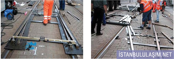

Resim 3 : Dil Takımı ve Ara Ray Montajı
Makasların 3 ana parça halinde montajı veya demontajı yapılmaktadır.
1. Makas dil takımı
2. Ara raylar
3. Makas göbek takımı
